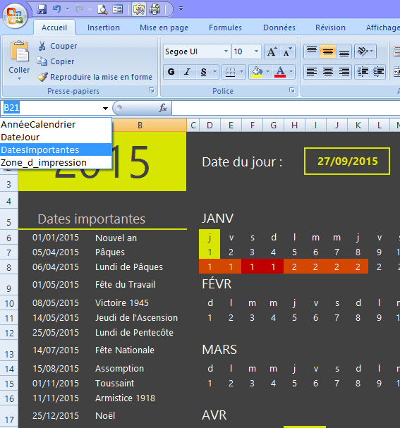

Je ne sais pas pourquoi, dans mon calendrier le 25 décembre n'est pas surligné et le 27 sep est encadré et en vert. Pour 2016 il n"y a que le 25 dec qui n'est pas surligné.
Quelqu'un aurait une idée?

Il faut revoir tes MFC...

Sinon pour la mise en forme du Noël regardez ceci :
regardez
si vous sélectionnez "DatesImportantes" Excel vous met en pointillés la zone qui est utilisée par cette référence...
Vous voyez ? Oui c'est ça Noël n'est pas dans la zone !!!
Il suffit d'aller dans Formules du ruban, puis "gestions des noms" puis reprendre le nom DtaesImportantes, et modifier la formule qui la détermine en ajoutant une ligne....
@ bientôt
LouReeD
