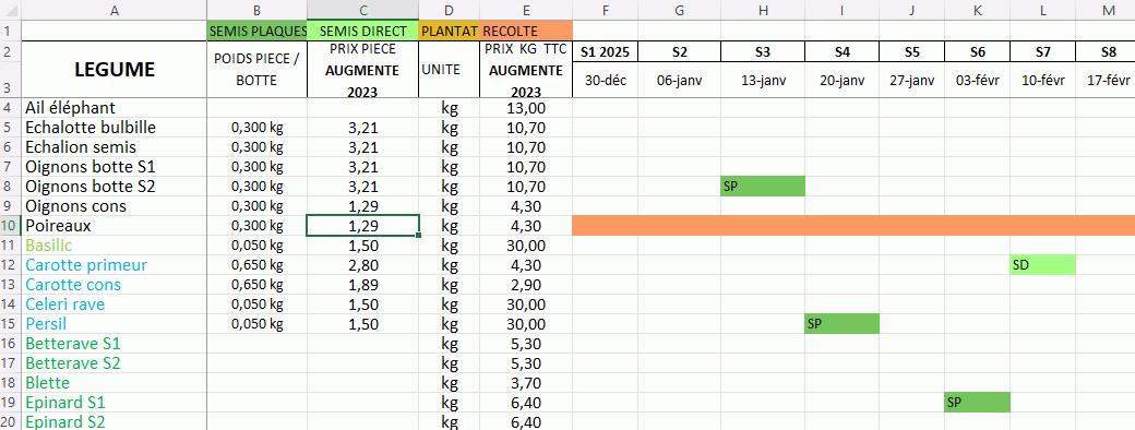

Dans ma feuille complète "planification" j'ai, entre la colonne A (contenant les intitulés de légumes), et le début des semaines a balayer des colonnes avec d'autres infos...J'ai aussi 2 lignes au dessus des dates de semaines...Peut t on les extraire dans la déclaration ?
 dLigS = ShtS.Range("A" & Rows.Count).End(xlUp).Row
  dColS = ShtS.Cells(1, Columns.Count).End(xlToLeft).Column

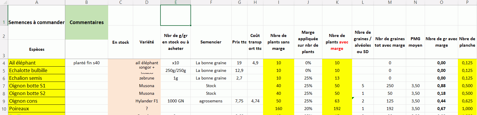

Vous avez converti le tableau de la feuille "données légumes" en tableau structuré....est il possible de s'en passer et de donner seulement le nom de la feuille et la plage de colonne concernée sans les 3 premières lignes? Convertir une partie de cette feuille en tableau structuré complique beaucoup la lisibilité de l'ensemble...J'ai mis en jaune les 4 colonnes nécessaires

Pour les 2 lignes données, elles trouvent seulement la dernière ligne et colonne du tableau
Pour changer la ligne de départ et/ou la colonne de départ, il faut modifier les boucles
  ' mettre à jour les plantations
  For Col = 2 To dColS
    For Lig = 2 To dLigS
