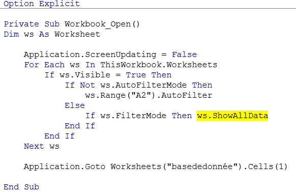

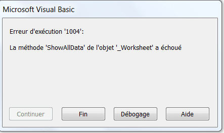

Désolé de t'importuner mais lorsque je retranscris ton code dans le bon fichiers j'ai deux messages d'erreur dont je te met la capture.
Merci pour ton aide
Suite à ce message, demande le débogage et envoie moi la partie surlignée en jaune.
Ou mieux joins ton fichier.

Fais attention à la ligne 1 de ton fichier (cellules fusionnées) et assure toi que tes données (avec entêtes de colonne)
débutent en A2.
J’ai suivi ton conseil et ça marche pour la feuille « basededonnée » mais si je mets un filtre sur la feuille « lavage et la feuille basededonnée » alors j’ai la même erreur. Une idée ?
Assure toi que les 2 feuilles aient la même structure.

Ta solution marche très bien tant que la feuille n'est pas protégée, mais si on protège les feuilles alors un message d'erreur apparaît.
