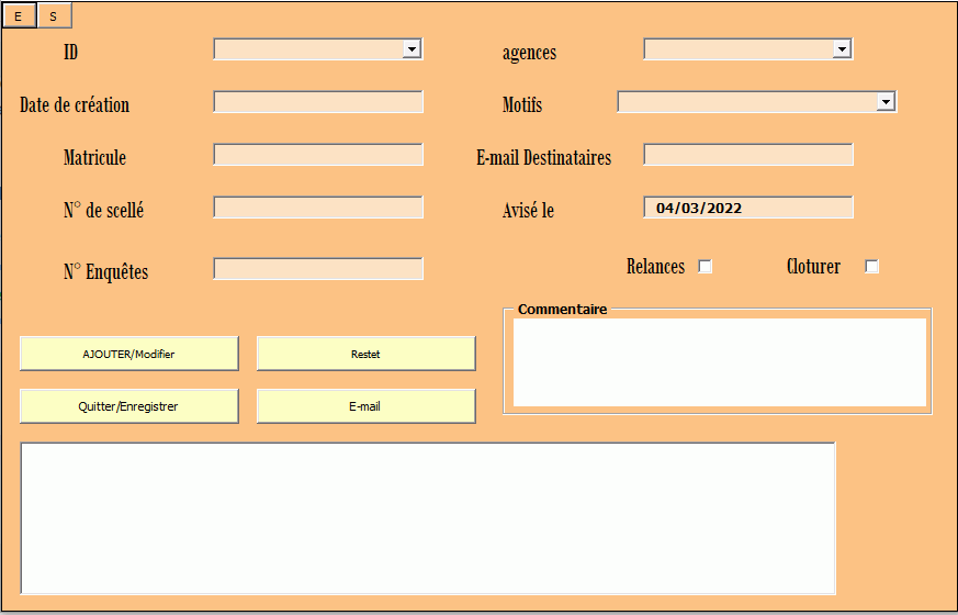

Bonjour a tous,
je viens vers vous pour de l'aide car je suis un peux dépassé.
un ami m'a aidé a créé un tableau mais nous sommes un peu perdu avec le code qui ne doit pas être très propre
un userform permet de remplir un tableau qui sert a gérer des enquêtes déclenchées suite a des anomalies sur des dossiers client.
  • pour créer une enquête il suffit de remplir les items et appuyer sur "ajouter", une ligne de création est générée avec les infos
  • image
  • pour relancer il suffit d'appuyer sur "E-mail" ce qui génère tous les mails des enquêtes dont la date de réponse est dépassé, il suffit ensuite , avec le numero de l'enquête de rechercher a l'aide de l'userforme et cocher "Relance" , valider pour enregistrer la relance et envoyer le mail. une ligne de relance est générée
  • pour qu'un mail soit généré il faut que pour la dernière ligne d'une enquête, la date de la colonne "réponse attendue" soit dépassé , et qu'il n'y ait pas de date dans la colonne "date de clôture"
  • pour clôturer il suffit de faire la recherche avec le numéro de l'enquête a l'aide de l'userforme , cocher "clôturer" et valider , une ligne de clôture est générée
  • image
voila pour la présentation en plus du fichier en PJ
mon premier souci c'est que lorsque j'appui sur "E-mail" ca me génère des lignes vierges(en jaune) dans le tableau alors que ca ne devrait que me lancer la création de mails.
le deuxième lorsque je ferme le tableau avec les boutons E/S ca me ferme ou ouvre tous mes autre tableaux excels ce qui me pose de gros souci lorsque je travail avec plusieurs tableaux
troisième souci les dates s'inscrivent en inversant le mois et le jour
je pense que le code doit contenir pas mal d'erreurs car nous sommes vraiment novices
merci de votre aide

Pour faire apparaître la feuille Excel il faut utiliser le bouton "E" en haut à gauche de l’userform

Salut,
Quand tu dis
Ton souci viens de ce code
For j = 2 To dern1
        If Range("H" & i) <> Range("O" & j) Then
        cpt = cpt + 1
            If cpt = dern1 Then
            Range("O" & dern1 + 1) = Range("H" & i)
            dern1 = dern1 + 1
            cpt = 1
Next j
Tu cherches à faire quoi dans ce début de procédure ? Tester les valeurs des cellules pour chaque ligne du tableau, sur les colonnes O et H ? Si c'est cela
Tu n'a pas besoin de rechercher la dernière ligne du tableau.
Pour balayer toutes les lignes d'un tableau utilises ce style de code.
Dim lstO As ListObject
    Dim lstR As ListRow
    Set lstO = Range("Tableau1").ListObject
    If Not lstO Is Nothing Then
        For Each lstR In lstO.ListRows
            If Range(lstO.ListColumns("N° Enquête").Index).Value <> _
               Range(lstO.ListColumns("Colonne1").Index).Value Then
Tu peux ajouter une ligne dans un tableau avec la syntaxe ci-dessous,
    Dim lstR As ListRow
        Set lstR = Range("Tableau1").ListObject.ListRows.Add
        lstR.Range(lstO.ListColumns("Observation").Index).Value = "Test"
Voilà en attendant de plus amples renseignements.
