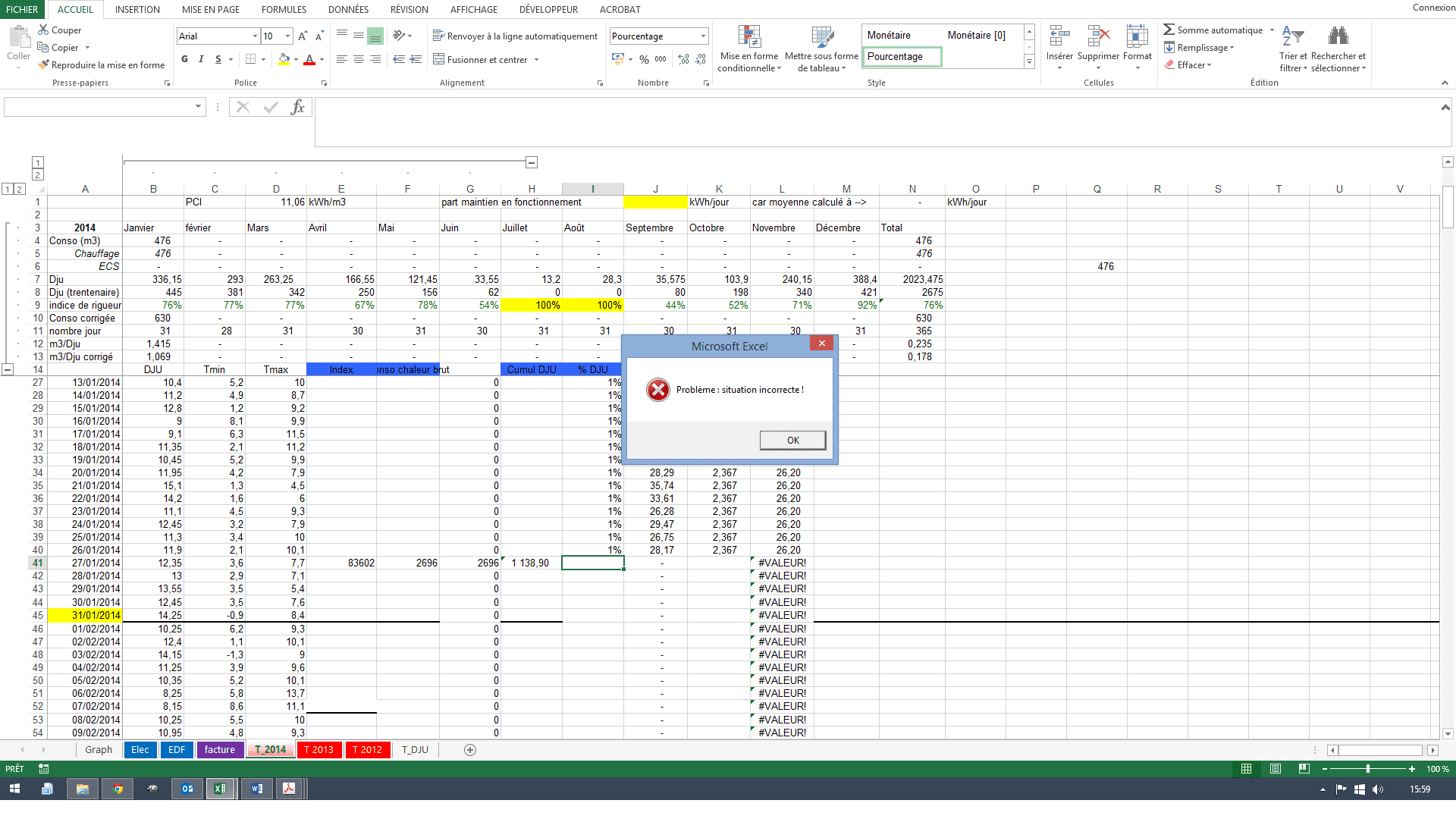

Désolé de la réponse tardive....
En effet ça marche impeccable. Seul pb, un message d’erreur s'affiche : "Problème, situation incorrecte !"
Une idée?
Encore merci.
Divideo
sans titre
Peux-tu joindre le fichier plutôt que son image ?
Bye !
