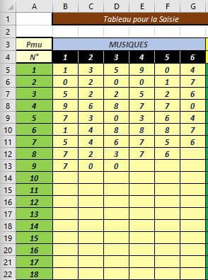

Nous avons en B5 a G13
Des chiffres allant de 1 a 6
exemple nous avons en B5 : G5 (1.3.5.9.0.4)
et nous avons en B32 le mot NW
Comment remplir ce tableaux de C32 : J32

de A5 : A22 nous avons le chiffre qui corespond a la ligne
exemple
le chiffre 1 qui et en A5 correspond a la ligne qui et en B5 : G5
en C32 : J32 nous mettrons tous les numéros ou il n"y a pas de 1
