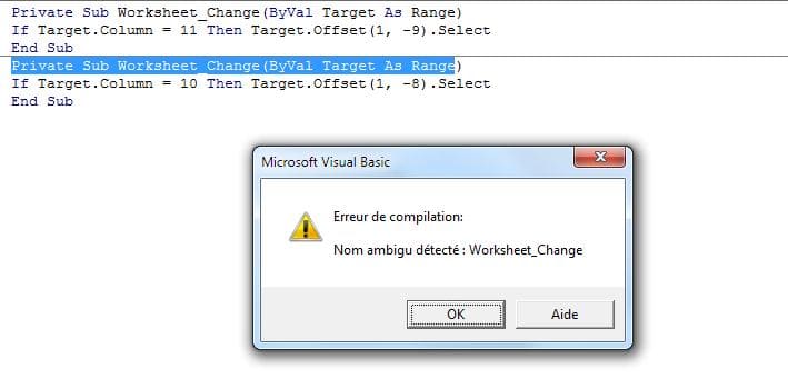

j'ai essayé de créer un nouveau code (car il s'agit d'une autre fonction..??) en changeant le n° de la code ainsi que le retrait, mais ce nouveau code est refusé en fichier joint un fichier du message
mibri
je pense avoir trouvé en fait il ne faut plus inscrire "Private Sub Worksheet_Change(ByVal Target As Range)"
confirme moi STP si cela suffit
cordialement et remerciement pour ton aide
mibri
screenshot002
C'est normal
Tu ne peux mettre qu'une seule Private sub de ce type par feuille.
La solution est de compliler en mettant les é lignes If à la suite sur le même Code.
