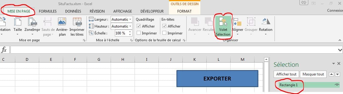

pour supprimer le rectangle s'assurer qu'il porte bien ce nom "rectangle 1"
soit dans le ruban mise en page/volet selection/
fred
