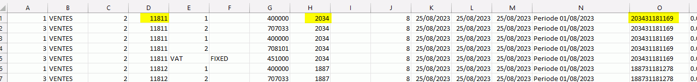

Dans le fichier que je suis en train de créer, je dois construire une communication structurée (en colonne O ci-dessous) qui est construite comme ceci :
C'est la concaténation de la colonne H & "3" & la colonne D et les deux derniers digits sont la vérification qui est calculée à l'aide d'un Modulo 97.
Ce qui fait 2034311811 / 97 = 20972286,71134021
Ensuite 0,71134021 * 97 = 69.0000037 ce qui me donne le 69

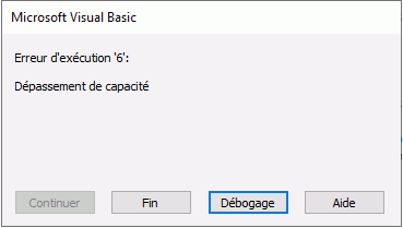

Tout va très bien sauf qu'à un moment donné pour certains nombres visiblement trop élevés, j'ai une erreur :
L'erreur est sur cette ligne dans ma macro "creation_data"
Sheets("mep").Cells(i, 15).Value = Format(Sheets("data").Cells(f, 2) & "3" & Right(Sheets("data").Cells(f, 1).Value, 5) & (Sheets("data").Cells(f, 2) & 3 & Right(Sheets("data").Cells(f, 1).Value, 5)) Mod 97, "000000000000")
Alors j'ai pas mal cherché sur le web et cela semble un problème qui arrive souvent à l'utilisation de "MOD".. mais je n'arrive pas à trouver de solution qui me convienne.. Je suis un peu bloqué..

Avez-vous essayé de passer par une variable bien définit plutôt que de calculer directement dans la ligne de code
J'ai lu qu'il était impossible d'utiliser mod avec des nombres supérieur à la capacité d'une variable LONG donc quand on arrive dans la boucle à i = 13 et f = 8, l'opération devient 7111311813 mod 97 et 71113111813 est bien trop grand.
Tu peux donc tout simplement remplacer tous tes mod par "a - Int(a / 97) * 97" en ajoutant une variable DOUBLE avant et en lui donnant la valeur Sheets("data").Cells(f, 2) & 3 & Right(Sheets("data").Cells(f, 1).Value, 5)
Ou si tu veux que ça soit encore plus incompréhensible utiliser directement Sheets("data").Cells(f, 2) & 3 & Right(Sheets("data").Cells(f, 1).Value, 5) - int(Sheets("data").Cells(f, 2) & 3 & Right(Sheets("data").Cells(f, 1).Value, 5)/97)*97 mais bon...

Merci pour l'aide.
Comme visiblement le Mod ne fonctionnait pas dans tous les cas, j'ai fait la même chose en plusieurs opérations et cela fonctionne bien.
MERCI
