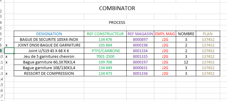

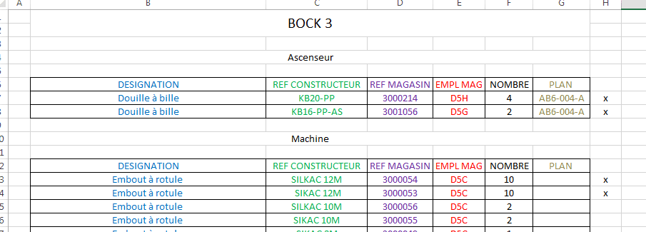

il y aurait besoin d'un peu de structure dans tes tableaux... j'explique :
ici les X sont dans la colonne A
capture kara 01
et là dans la H
capture kara 02
en bref comment savoir où ils seront la prochaine fois ?
Bonjour Andrea
Les X seront que dans la colonne A et le bouton de copie sur l'onglet Récap. Sur certaines feuille, ils sont en H mais c'est l'idée de départ de Patrick que j'ai modifier car certaine fois dans mes onglets j'utilise la colonne H.
