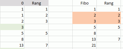

ce code ne gagnera jamais un concours de beauté mais ne compte que 211 charactères (-28)
Sub AuSe()
     [J2:K4].Formula = "=max(1,row()-1)"
     For i = 4 To 46
          Set C = Cells(i, "J")
           b = C(0, 1) + C(-1, 1)
          C(1, 1) = b
          a = 1
          For x = 2 To Sqr(b)
               If b \ x = b / x Then a = 0
          If a And b > 3 Then C(1, 2) = i
A nouveau,
Mais il gagnera, c'est certain un concours de la triche.
Ce n'est pas en produisant une copie des lignes de code formulés par des participants que tu te distingueras.
Et surtout une mauvaise copie. Puisqu'il produit des erreurs. Les 2 colonnes de gauche sont exactes, les tiennes à droite sont fausses.
Donc toujours 400 points de handicap.
Merci d'arrêter de poster sur ce fil.
