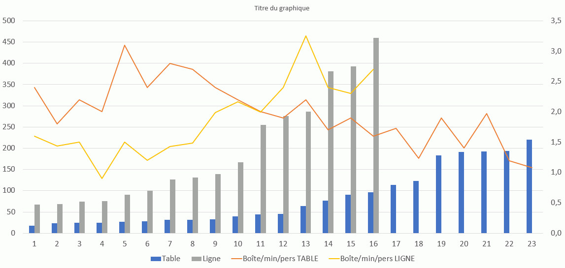

Salut,
Me voilà dans le pétrin ! J'ai réalisé un graphique combiné (colonnes + courbes) avec 2 séries de valeurs. J'ai donc 2 histogrammes et 2 courbes sur le même graphique. Cependant, ces 2 histogrammes n'ont pas le même nombre de colonnes, l'un en a 23 (colonnes bleues sur l'image*) et l'autre 16 (colonnes grises sur l'image*).
Ma question : comment décaler les colonnes de l'histogramme gris ? Il faudrait que la première colonne soit au même niveau que la colonne 13 de l'histogramme bleu.
N'hésitez pas à consulter le fichier qui est en pièce jointe.
Sauvez-moi ! C'est pour mon mémoire !
D'avance merci.
*Image du graphique :
Fichier :
39histogramme.xlsx (25.62 Ko)
Avez-vous essayez de décaler la base de données?
Cdlt
EDIT:
avec la courbe jaune déplacée
Dieux merci, je ne pensais que cela soit aussi simple.
Par contre, la courbe associée (celle en jaune), ne se décale pas aussi ?
Vous êtes très efficace, j'ai même pas le temps de poser des questions.
Merci beaucoup !!!
J'avais ajouté un deuxième fichier dans la foulée qui prenait en compte la courbe jaune
