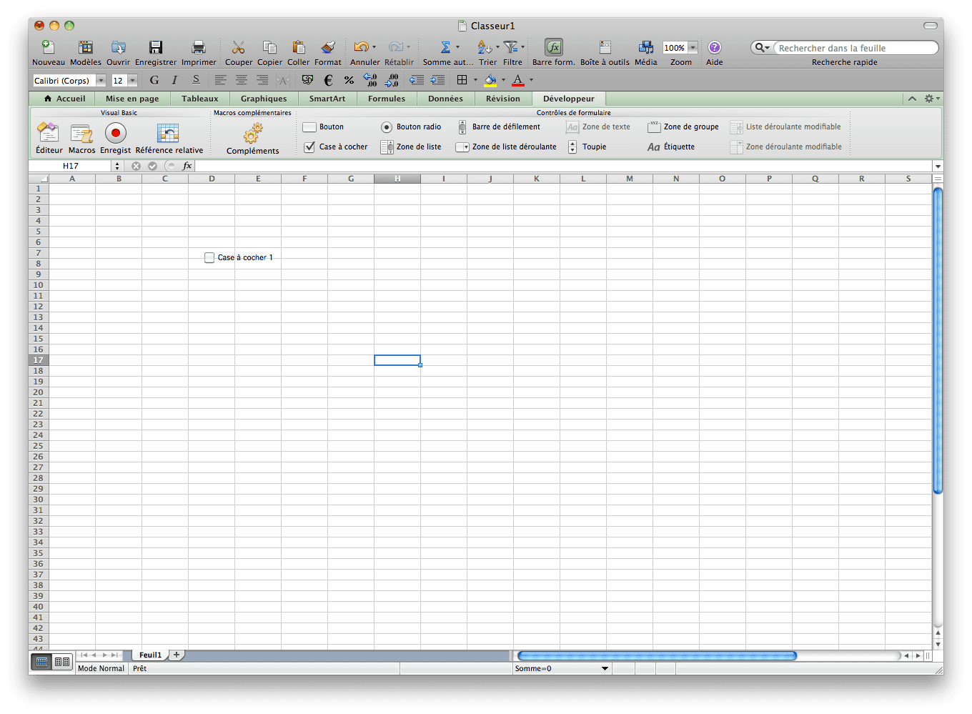

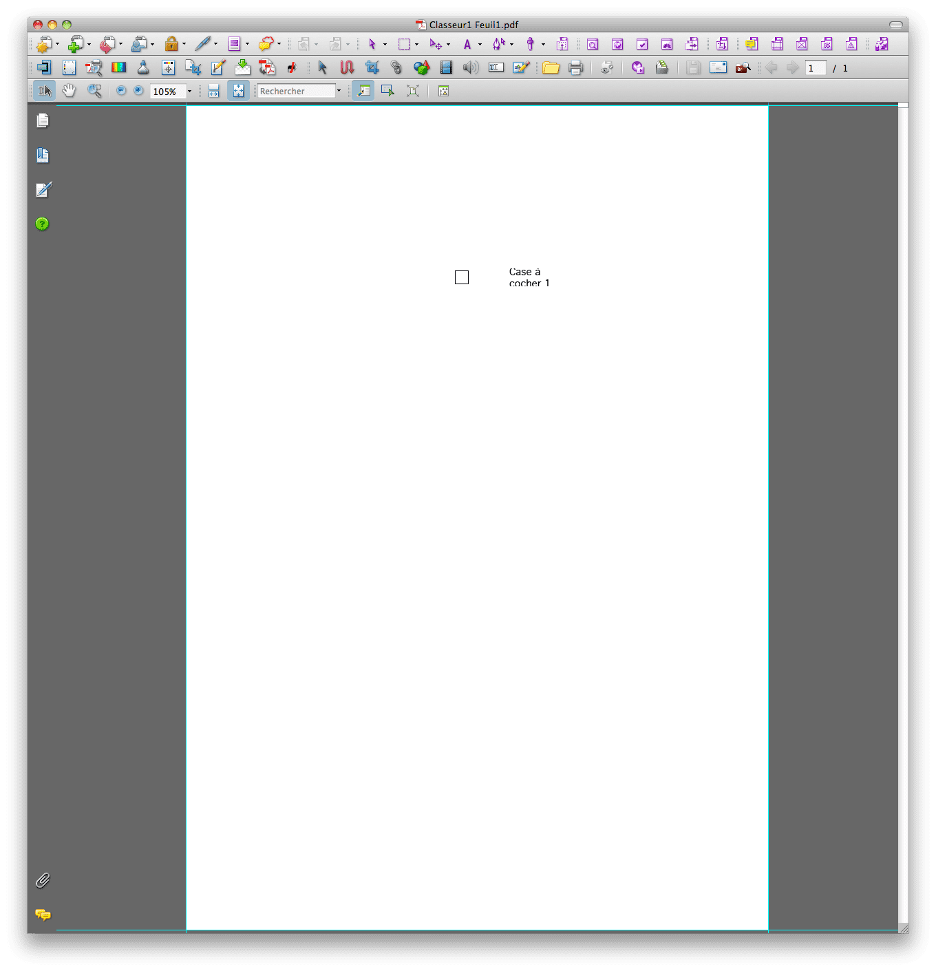

Je rencontre un problème très étrange.
J'ai créer divers fichiers avec des cases à cocher et aucun problème à ce niveau, sauf que maintenant il y a un décalage dès que je fais un PDF.
Est ce quelqu'un aurait une idée sur le problème ??
J'ai déjà fait des recherches sans résultat.
Merci d'avance de vos réponses.
capture d e cran 2015 07 21 a 16 04 08 capture d e cran 2015 07 21 a 16 06 48
Où vois-tu un décalage ? Il me paraît à sa place, à peu près au milieu de la page en largeur et au quart en hauteur !
Cela correspond tout à fait à une sortie en n'ayant fait aucun réglage préalable d'impression.

Je parle du texte à côté de la case.
Sur exel il est bien placé et sur le pdf il est complètement décalé.
Oui. Je n'avais pas noté l'intitulé.
Mais as-tu vérifié comment cela apparaît dans l'aperçu avant impression ?
En principe l'apparence du PDF est conforme à cet aperçu.
Ce que je trouve drôle, c'est que j'arrive à obtenir l'inverse de ton cas (mais pas la même chose que toi) !
Quand je fais apparaître l'intitulé sur 2 lignes, je n'en ai qu'une à l'impression et en PDF.

Cela ne va pas t'avancer, mais chez moi cela sort normalement.
Ferrand
J'ai testé sur un PC et çà fonctionne.
J'ai tout réinstaller complètement la suite Microsoft mais rien n'y fait.
Je ne comprends pas ce bug.
Je viens de noter après coup que ton enregistrement en PDF donne un fichier de taille plus de 4 fois plus importante que le mien, à partir du même classeur donc !
Il y a peu de réglage lors de cet enregistrement, et je n'en vois pas la raison.
Pourtant je n'ai rien fait de spécial.
Création de fichier, case à cocher et création de PDF.
Sans réglage spécifique. En plus je viens de tout réinstaller...
chez moi, avec PDFCreator, ça sort normalement sans souci
est-ce que la police Calibri pourrait te jouer des tours dans ton pdf ou dans ton lecteur pdf ?
est-ce que la zone du contrôle sur Excel joue un rôle (zone entourée par des poignées d'agrandissement ). Trop petite ?
Je n'ai pas pensé a cette histoire de police.
Pour la zone, j'ai vérifié et si j'agrandi çà reste sur une ligne mais tjrs le même décalage.
Je viens de regarder et en changeant de compte, çà fonctionne mieux et il me dit qu'il manquerai la police ARIAL et qu'il la trouve ailleurs.
