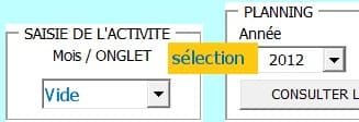

Oups, j'ai pas fait gaffe, mais quand je sélectionne un onglet dans ma liste déroulante, celui-ci s'ouvre, mais la combobox Mois / Onglet reste vide, alors qu'elle devrait afficher le nom de l'onglet sélectionné ?
combovide
C'est laquelle ?
Je n'ai pas le bon fichier
Expliques : Si dans liste des onglets on choisit "Menu" qu'affiche t-on ?

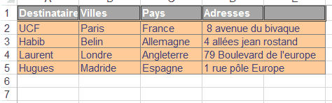

je viens de commencer avec VBA -EXCEl et je voudrais faire un formulaire me permettant de gérer uue destination en fonction de plusieurs paramètres , en effet , lorsque je saisie le destinataire il doit automatiquement m'afficher dans le champs ville , pays et ADRESSE les différents information. Merci
voici ce ce que j'ai pu faire
capturezdsd zdsas capture
