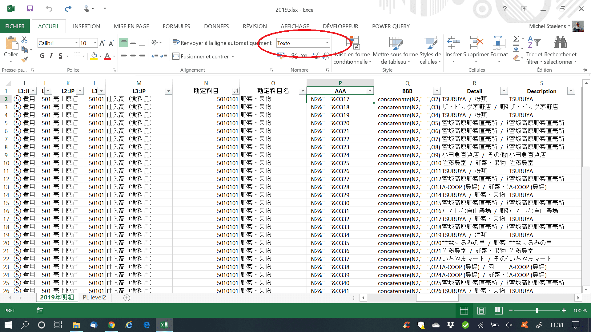

Ce que le voulais dire est que ta cellule est en format texte
capture d ecran 410
Mets la en format standard et réactive la formule en faisant entrée !

Merci de ta réponse !
En l’occurrence, les cellules sont en format "Standard" sur mon Mac (et pas en format "Texte")
Mais le problème a bien été résolu en faisant :
1. changer le format en format "Texte"
2. remettre le format à Standard ("General" sur mon Mac)
3. Double clic sur la cellule, puis Retour
Les mystères du mac ?
