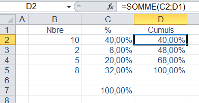

cumuls
Si titres de colonnes :
Avec toujours une seule formule utilisée :

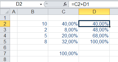

cumuls 2
Un exemple dans le fichier joint.
