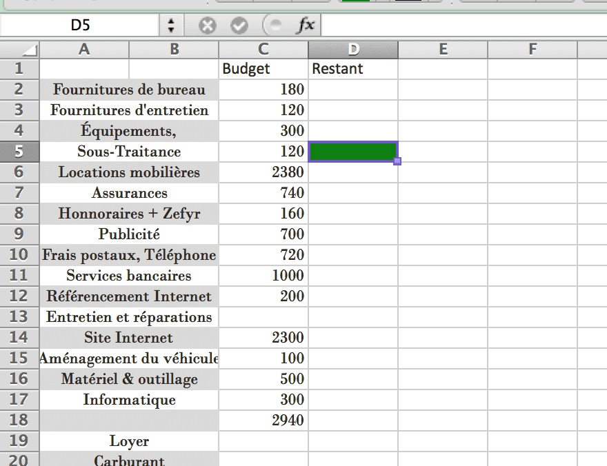

Je recherche la formule qui me permettrait de soustraire une somme présente sur une feuille nommé Prévisionnel (D4 en l'occurrence sur le screen) :
1

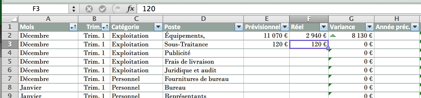

au croisement de plusieurs lignes qui porte le même texte avec une colonne (sur la feuille Détails dépenses) ou toutes les sommes de associés aux lignes ou Sous-Traitance apparait par exemple :
2
J'espère que vous avez réussi à me comprendre, moi-même je n'ai plus les idées clairs.
Merci et bon courage...

D'apres ce que je comprends, il faut faire la somme d'un poste dans l'onglet "detail depense" et le retirer du previsionel dans l'onglet " prévisionnel" pour voir la difference entre le prevu et le réalisé.
22forum-excel.xlsx (57.43 Ko)
C'est parfaitement ce qu'il fallait, navré pour les explications confuses, la journée fût un peu longue.
Merci beaucoup pour votre rapidité !
