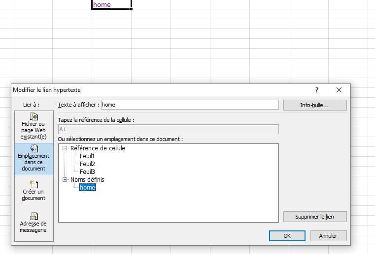

... et sur chaque onglet, tu mets un lien de retour vers le sommaire. Je pense aussi que cette solution est meilleure.
C'est vrai que cela serait super mais je ne sais pas le faire......
alors si j'osais abuser.....
Un simple lien Hypertexte suffit
Tu nommes une celle dans la feuilles de base "home" par ex et le lien hypertxt de chaque onglet va vers "home"
