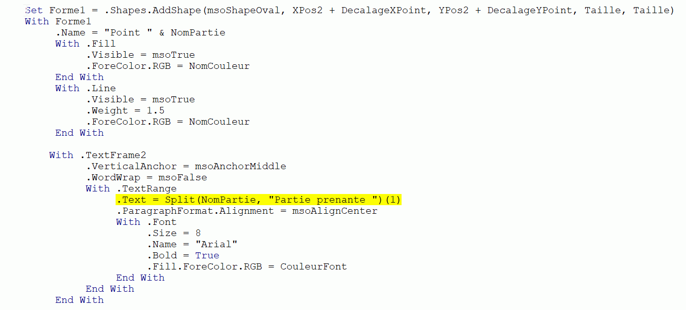

Je vois, avec plusieurs lignes la lisibilité serait affectée. Par contre quand je renomme partie prenante par une "vrai"nom j’obtiens une erreur
Sur quelle ligne ? En débuggant, la ligne qui apparaît en jaune. Faites une capture d'écran du code.

Ici : j'ai remplacé partie prenante 1 par ONG par exemple.
2022 05 10 15 21 28 microsoft visual basic pour applications jerem93 2022 05 10 ex p matrice shape
Merci.
Si vous avez un indice derrière "ONG " (avec un espace derrière le G)
