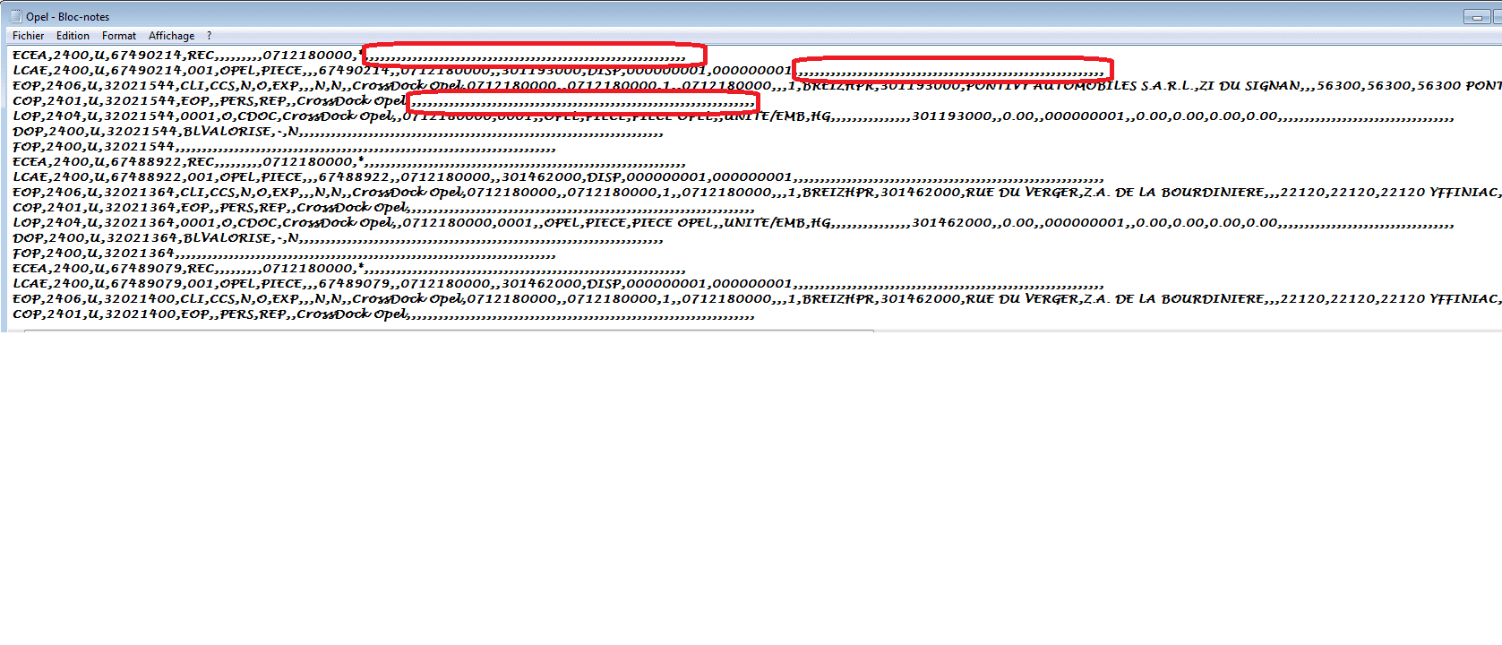

En déposant sur mon serveur pour la création de colis, il s'avère en fait, que les lignes de commandes (ECEA, LCEA, LOP, DOP ...) sont a mettre à la ligne. J'ai donc modifier ta macro mais j'ai un souci sur chaque fin de ligne (je dois la mettre en .csv) et sur chaque ligne j'ai des points virgule et je ne trouve le paramètre pour les enlever (Voir PJ)
Si tu as une idée d'où vient le bug pour supprimer les ; de fin de lignes qui correspondent aux cases "xcel
Merci d'avance

Bonsoir kimka,
dans le code VBA, tu as fais des modifs comme par exemple : s = sh.Cells(lg1, 77)
mais la colonne 77 est la colonne BY qui est vide ! alors quelle utilité ?
tes séries de virgules semblent être à cause de ces données vides ! vérifie bien tes n° de colonnes !
comme ta nouvelle demande est avec un fichier csv, je laisse la suite à un autre intervenant.
