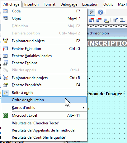

Sinon, attention, dans votre USF les champs de saisi ne sont pas dans le bon ordre
Il faut modifier l'ordre de tabulation dans
Enfin j'ai compris. Je vais pouvoir corriger avec cette solution.
