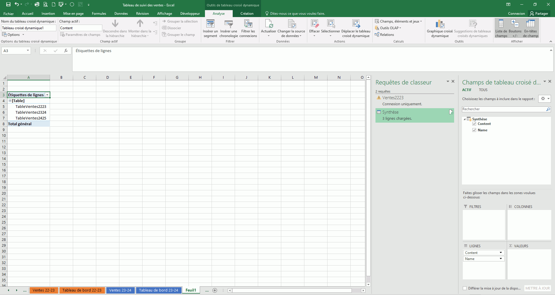

Merci pour votre retour. J'ai suivi la procédure que vous m'avez transmise, qui est d'ailleurs très claire et précise.
Cependant, lorsque les connexions sont établies et que je vais créer mon tableau croisé dynamique cela ne s'affiche pas comme je le souhaiterai.
tcd
Je voudrais que tous les titres de mes tableaux (qui sont identiques chaque année) soient tous inscrits dans les champs afin que les agencent comme je le souhaite.

Vous n'avez pas du suivre jusqu'au bout l'exemple car Content ne semble pas développé dans la requête
J'ai bien suivi le process jusqu'au bout. Mais je suis parvenue à me débrouiller.
