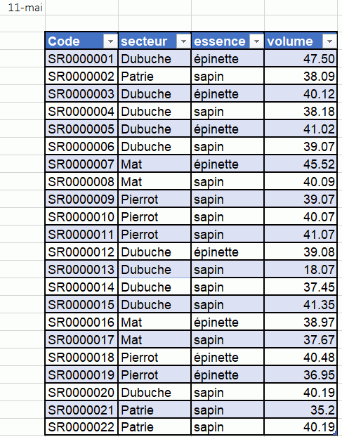

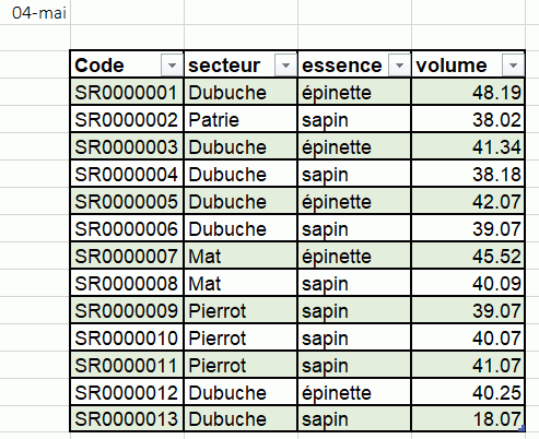

voici ce que j'ai tableau 1 au 4 mai:
tableau 2 au 11 mai:

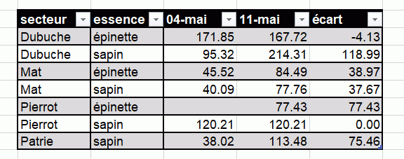

Voici ce que j'aimerais avoir que j'ai du tout calculer à la main (l'Ideal serait un croisé dynamique ou sinon tout option possible)

Il faut synthétiser par PowerQuery puis créer le TCD sur la requête
Si tu ajoutes des tableaux et que tu les nommes selon la même logique que j'ai utilisée sur tes tableaux sources, on peut avoir toutes les semaines calculées au fil du temps , en actualisant simplement le TCD
29ecart-tcd.xlsx (28.12 Ko)
