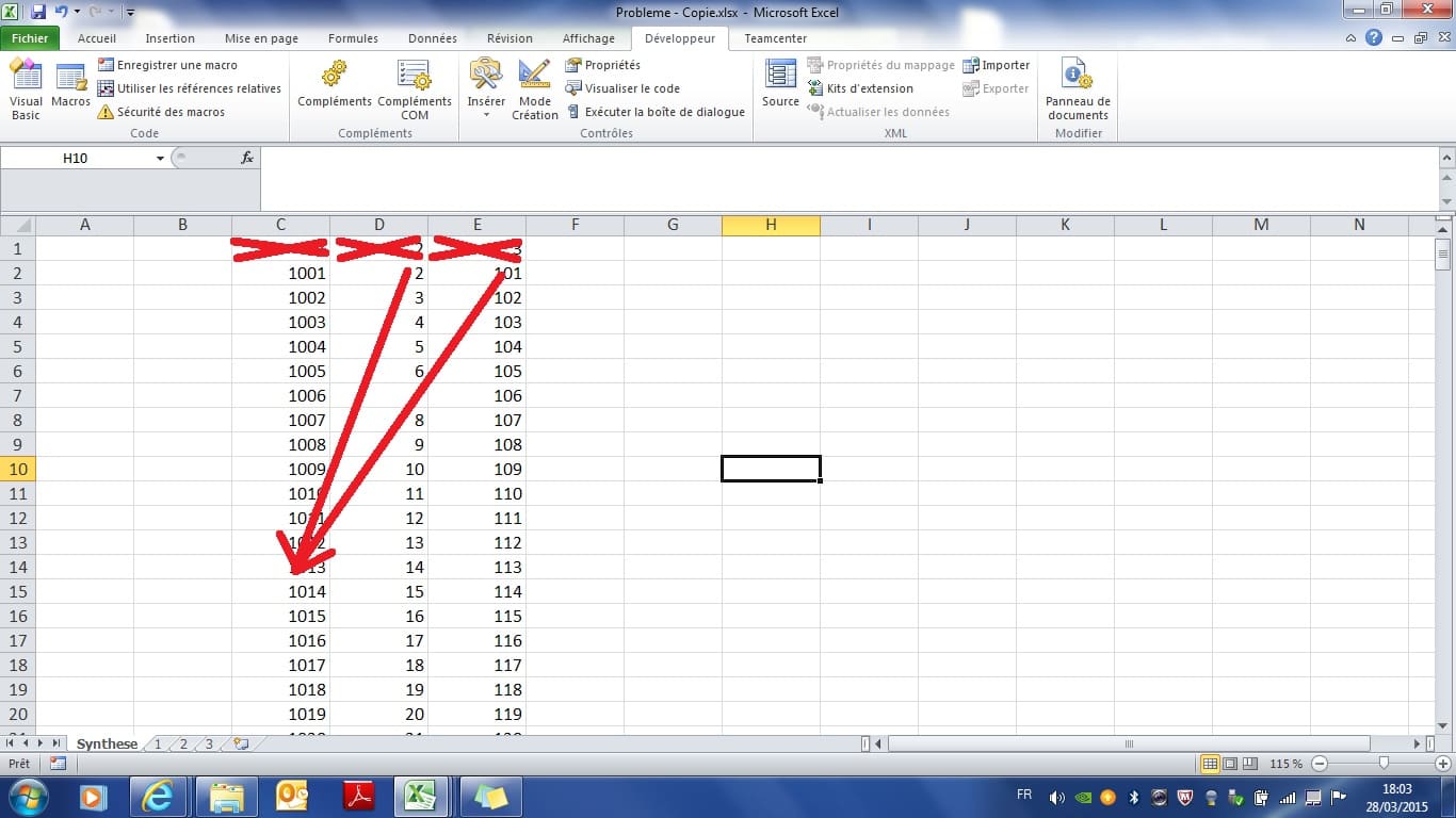

Je voudrai récupérer les données d'une colonne en particulier (la même dans tous les onglets) pour les mettre les unes à la suite des autres dans une colonne de l'onglet synthèse. J'ai besoin que cela soit automatique car la quantité de données par onglet varie chaque semaine.
Ne pouvant vous transmettre mon fichier de travail, j'ai créé un fichier illustrant ce que j'aimerai faire.

Merci Steelson pour ce début de réponse.
J'aimerai que toutes les informations soient regroupées dans la colonne "C" les unes à la suite des autres. Je n'est pas besoin de "C1", "D1" et "E1".

Regroupées comment ? additionnées ? concaténées ?
