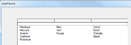

J'ai un petit soucis pour créer des entêtes à mes listbox.... En effet, ma source de données est un tableau (et non des cellules) pour stocker mes données... Par conséquent je ne peux pas utiliser Rowsources je présume, d'où ma question.....
N.B : J’alimente ma lisbox sans soucis avec ça:
Sub fabrique_listbox1()
    UserForm1.ListBox1.ColumnHeads = True
    UserForm1.ListBox1.ColumnCount = nb_colonnes
    UserForm1.ListBox1.List = tableau_géant 'mon tableau est crée ailleurs, c'est un tableau à 2 dimensions : tableau(x,y)
Du coup voilà mon soucis: les 1ères valeurs de mon tableau sont situées en dessous des ColumnHeads ... Du coup comment puis faire ? ;(

En revanche je ne souhaite pas passer par l'utilisations de Labels (comme dans ton fichier) mais par l'utilisation de ColumnHeads (car les entêtes seront variables).....
comme dans mon exemple plus haut et comme ceci en fait:
rx4e
N.B : et pas de soucis pour la source des mes données de mes listboxs, j'utilise un tableau (et ça marche nikel) et non des données provenant de cellules...

Hum pardon gmb mais il n'y a toujours rien qui s'affiche dans les entêtes visiblement.... moi voici ce que j'obtiens en lançant ton programme modifié:
uv6k

Le problème c'est que je ne peux pas passer par un RowSource vu que ma source de donnée est un tableau (et non des cellules).... Raison pour laquelle je suis obligé de passer par des list pour alimenter ma listbox.
Bref je vais abandonner je crois, je vais faire des labels à la place...
