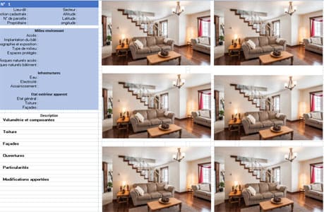

Ce qui pourrait donner une fiche imprimée au format paysage de ce genre
appavimp
Hum... En mode portrait avec votre disposition je ne sais pas faire sur une seule feuille !
Il faudra donc se contenter de 50 lignes imprimables.

En l'absence de réponse j'ai fait pour le mieux ! Et surtout au plus simple...
Le fichier joint est prêt à l'emploi.
Comme précisé précédement à l'interieur de ton répertoire (dossier) de travail tu devras créer un dossier baptisé "IMG" dans lequel tu mettras toutes tes photos.
Idéalement tu devrais redimensionner toutes tes photos dans un format 300 x 400 environ (minimum 300 de hauteur...)
Mais si tu ne redimensionne pas tes photos je pense que ça marchera quand même (Je n'ai pas essayé parce que ça impacterai la taille du classeur inutilement. Mébon... Ça devrait rester acceptable !
Toutefois je te recommande de prendre le temps de retailler tes photos : Tu y gagneras de toute façon en fluidité...
En utilisant si possible l'option Redimensionner pour le Web tes photos ne devrais jamais peser plus de 50 Ko. Ç'est pas de la qualité artistique : mais bien suffisant pour se rappeler la tronche du produit...
Tu devras comme je t'ai expliqué renommer tes photos 1A, 1B, 1C, 1D, 1E, 1F.jpg ; 2A, 2B... pour chaque groupe de 6 photos
Le numéro 1, 2, 3 correspondant au N° iD de la base de donnée...
Pour le fichier joint : Une fois que tu auras créé ton répertoire "IMG".
Dézipper le fichier joint :
Transférer les images dans ton répertoire "IMG"
Transférer le classeur dans ton répertoire de travail Excel (donc normalement juste un niveau au-dessus de "IMG")
Si tu essayes de goupiller dans le répertoire de dézippage ça ne marchera pas.
Ce nouveau classeur à été complètement refondu : J'ai viré toutes les saloperies qui servaient à rien et n'ai laissé que l'indispensable.
Plus de cellules fusionnées : interdit.
Plus de formatage alakon : que du standart.
Plus de formules inutiles les valeurs sont "en dur" seules les données variables sont formulées.
Plus de quadrillages et bordure inutile juste la coloration automatique du Tableau
Et surtout plus de formatage sur toute la feuille : interdit ! Bon de toute façon tu n'auras jamais 1 000 000 de lignes.
Evite les retours à la ligne automatiques qui ne servent à rien : ni d'élargir les colonnes pour rien : De toute façon l'espace t'est chichement compté dans la fiche, donc il faudra apprendre à être économe et ordonné...
Tu as juste besoin de créer des lignes supplémentaire dans la BD et de rajouter +1 à chaque fois pour le N° ID
Ah ! Si : J'ai viré les Validations de Données dans la feuille Tab, mais ça c'est involontaire...
C'est pas la peine d'en coller toute une colonne : Quand tu auras fini les essais avec mes données, tu supprimeras toute la ligne "PAPILLON" (J'ai bien dit SUPPRIMER la ligne hein ! PAS Effacer...)
Tu feras toutes tes validations de données sur la ligne 1 seulement en cochant appliquer les modifications aux cellules de paramètres identiques et ensuite dès que tu rajouteras une iD à ton tableau, il va s'agrandir tout seul en ajoutant toutes les validations...
Ceci étant bien compris pour revenir aux essais du classeur c'est minimaliste : YAKA sélectionner un nom dans le combo et les images changent toutes seules. Plus simple : YAPA !
Pour Imprimer c'est comme dab...
Voili, voilou...

Par contre si je fais "Aperçu avant impression", il y a la 4e photo qui apparaît sous un autre format que les autres, comment est-ce que je peux remettre ça en place ? Et du coup c'est quand même possible de mettre un format carré pour la photo 1, un format paysage assez long pour la 2, puis un format habituel identique pour les photos 3-4-5-6 ?
Aussi, pour les champs de la partie Description, ma réponse fera quasiment toujours plusieurs lignes (des petits paragraphes en fait) : comment est-ce que je peux délimiter la zone d'apparition du texte pour que ça ne fasse pas une longue ligne d'écriture qui passe sous les photos ? (ou que ça décale les photos si dans Format de cellule > Alignement je coche "Renvoyer à la ligne automatiquement")
Pour illustrer le souci j'ai rempli une des lignes en exemple.
