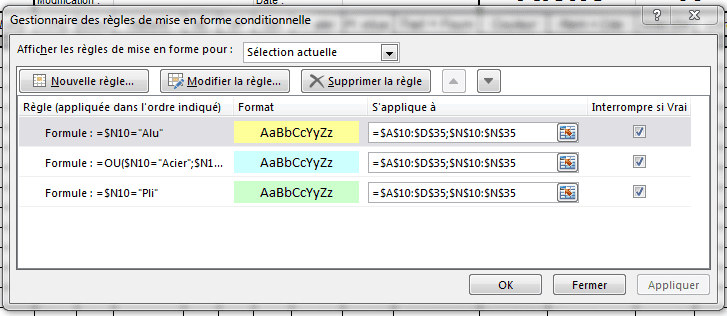

J'aimerais coder en VBA les même règles de mise en forme selon ce print screen
rg mfc
Merci d'avance pour l'aide précieuse!!
Tu lances l'enregistreur de macro et tu valides à nouveau ta MFC.
Tu pourras voir la macro générée par l'enregistrement.

Oui, j'ai utilisé l'enregistreur de macro.
Celui-ci te permet d'avoir la base du code et il te reste à le peaufiner pour obtenir le résultat recherché.
Dans l’ordre :
Clic sur Enregistrer une macro
Mise en forme conditionnelle / Gérer les règles
Afficher les règles de mise en forme pour ... Cette feuille de calcul
Double clic sur la première MFC pour accéder à la fenêtre de modification de la règle
OK ... OK
Arrêter l’enregistrement.
