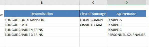

USF "ajout un élément" permet d'enrichir la base de donnée (qui elle sert a alimenter mes combobox et listbox en cas de nouvel outillage )
USF "création" sert a choisir un outillage de la base de donnée et lui attribut un matricule unique ( il y a plusieurs élinue ou manille)

l'utilisateur ouvre USF création ,choisi la dénomination ex: Manille de levage
une photo d'exemple s'affiche pour êtres certain de parler du bon outil (j'ai des cas de dénomination différente d'un même outils)
L'utilisateur ajoute un matricule inexistant dans tableau "en service"
Il sélectionne dans les listbox les élément lié au particularité de l'outil (longueur,cmu,lieux de stockage....) il laisse vide les listbox qui ne corresponde pas a l outil (diamétre...) lorsqu'il valide tout s'inscrit dans la feuille "en service"
Si un outil, une longueur, une cmu, un lieu de stockage... n'est pas présent dans la liste de choix de l USF création, il doit le créer avec l'USF ajouter élément
