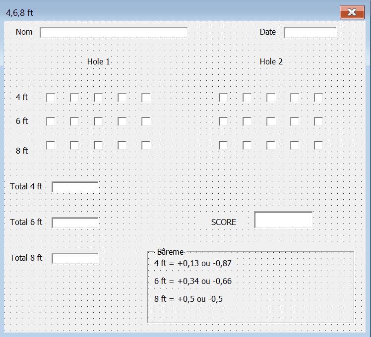

J'ai besoin de votre aide, car je suis entraîneur de golf, et j'aimerais traduire en formulaire Excel VBA les exercices d'entraînements que je donne à mes joueurs.
L'idée est de pouvoir leur fournir (envoi mail ou whatsapp) une interface (formulaire) facile et rapide à remplir qui me permettra d'enregistrer et de compiler les résultats.
Consigne:
le joueur doit essayer de rentrer en un coup, 30 putts réparti sur deux trous différents (15 et 15)
sur chaque trous, il y a à jouer:
  • 5 putts à 4 feet barême: réussi= +0,13 et râté= -0,77
  • 5 putts à 6 feet barême: réussi= +0,34 et râté= -0,66
  • 5 putts à 8 feet barême: réussi= +0,5 et râté= -0,5
En fichier joint, vous trouverez l'aparence du formulaire souhaitée.
La grosse difficulté que je rencontre est sur le codage du userform.
Merci pour votre aide, et si vous avez des suggestions d'outils informatiques ou excel-VBA que je pourrai utiliser, je suis preneur.

Les macros ne fonctionnent pas pour un fichier online.
L'utilisateur devra le télécharger, le remplir, te le renvoyer, et toi réintégrer le résultat dans ton fichier.
Mais surtout es-tu sûr que tous tes joueurs auront une licence excel ?
eric
En effet, ils n'auront pas de licence excel. Je pensais qu'avec l'appli excel sur leur smartphone ils auraient pu compléter le formulaire.
Pas de macros pour les smartphones non plus.
Mais bon, ton userform n'a pas l'air vraiment indispensable.
Pour une poignée de saisies, qq cases à cocher et 3 additions tu devrais pouvoir faire ça sur une feuille.
N'utiliser que des contrôles Formulaire, pas ActiveX.
Mais si ça doit tourner également sur smartphone même plus le droit contrôles formulaire.
L'utilisateur devra mettre des X dans des cellules que tu testeras.
Avec éventuellement une validation par formule pour limiter à un seul x. L'utilisateur devra supprimer l'ancien pour pouvoir en mettre un autre.

D'accord,
Merci pour votre aide.
On restera au bon vieux cahier d'entraînement.
Bonne journée.
Jason.
Un exemple de ce que tu peux faire sur une feuille qui irait également sur smartphone.
