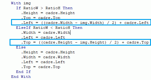

q5
Les lignes encadrées permettent bien de centrer l'image dans le cadre non ?

Oui à toutes les questions. Pour la question 1 on pourrait moyennant une modification mineure ne créer que les fiches qui n'existent pas encore.
