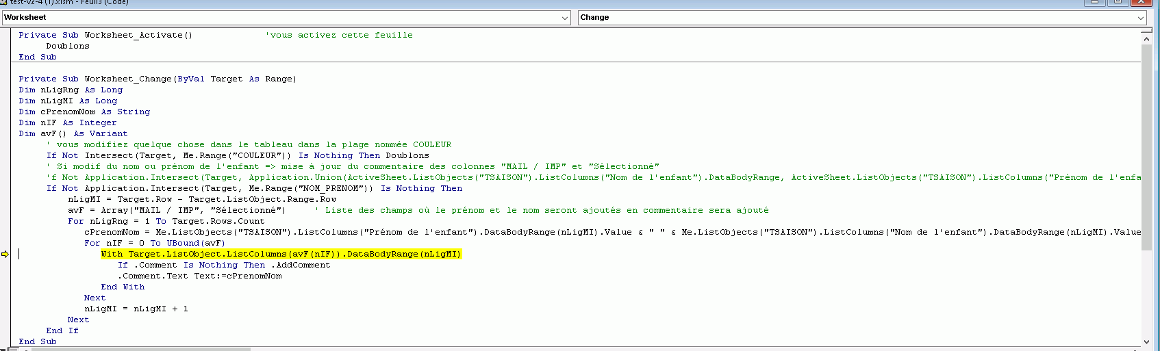

je rencontre cependant une erreur, je pense que c'est du a l'affichage des "commentaires"' dans les colonnes V et W quand je créé une nouvelle ligne cela me renvois l'erreur
et lors de la modification des colonnes F et G les modifications ne sont pas prises en compte.
Merci encore
re,
mieux comme ceci ?
21test-v2-3.xlsm (105.48 Ko)
BsAlv, oui cela me semble correct :) merci
