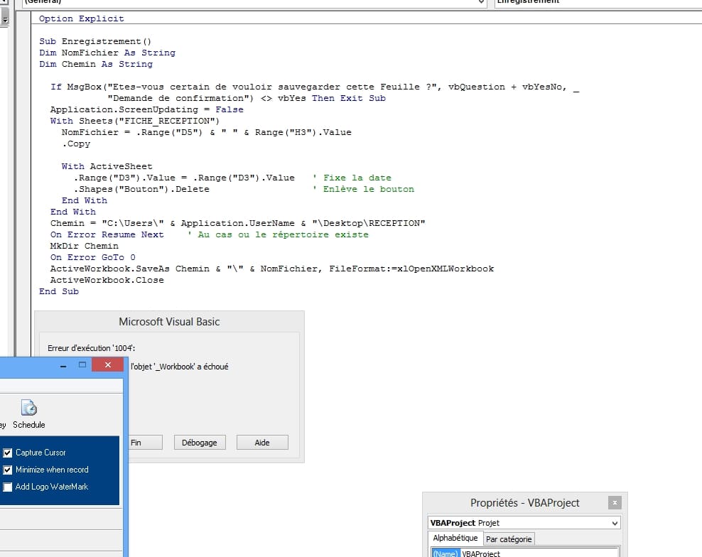

le code donné fonctionne bien mais si il y a un fichier du même nom déjà existant et je fais annulé ou non lorsque la boite de dialogue me demande si je veux remplacer se fichier, il me donne un debogage
snapshot486 snapshot488 snapshot485

Dans le code enregistré sous lors de l ouverture de confirmation d'enregistrement si je fais annulé a feuille excel se ferme à cause du code que j'ai mis dont il me sert a fermé ma page lorsque mon enregistrement est valider donc si je fais annuler il ne dois rien se passer,
2/ j'essayé ton code d'hier qui fonctionne bien pour un enregistrement par défaut dans un dossier avec l'extension xls,
Mais avec la commande enregistré sous j'ai du mal à l'adapter pour mon classeur s'enregistre en xls,
Je ne comprends pas ton problème
Le code fonctionne, tu enregistres bien ton fichier
Pour moi il faut expliquer
Re
Je m'explique , lorsque l'on clic sur le bouton enregistré sous la boite de dialogue s'ouvre pour que l'on puisse choisir son dossier de destination,
Mais si au final on fait annulé j'ai toute ma page excel qui se ferme car j'ai mis se code
ActiveWorkbook.Saved = True
ActiveWorkbook.Close
Et moi je veux que la page se ferme uniquement lorsque on aura valider l'enregistrement en cliquant sur enregistré et si on clique sur annulé et bien rien ne se passe je reste sur ma page excel
snapshot10
Et se qui concerne mon 2 soucis je n'arrive pas à adapter ton code pour pour que dans cette macro mon fichier soit enregistré en xls sans que je le choisisse manuellement.
