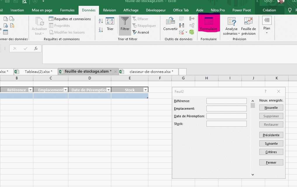

Tu recherches dans les options personnaliser le ruban, et il y a une option formulaire, qui fait la meme chose que ta feuille 1, en moins joli (mais tout aussi efficace ) !
je ne sais pas si ça va fonctionner sur ton téléphone !
Crdlmt
formulaire
Merci bien c'est ce que j'avais vu sur internet, mais je voulais juste une confirmation par des personnes compétentes.
