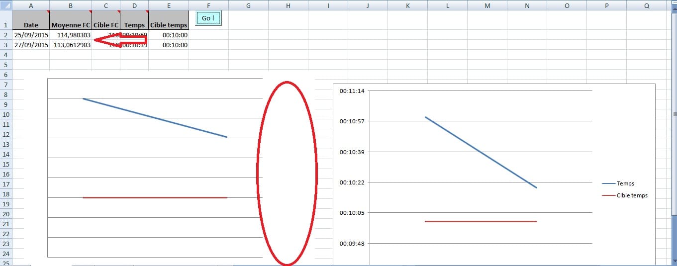

Bonjour Bouben...Vu que je n'ai rien à faire cela ne peut que me convenir! Cependant je me permet de demander deux petites améliorations si c'est possible. Comme tu peux le voir sur le screenshot, il y a une légendeet l'echelle qui disparaît à la mise à jour et j'aimerai que la colonne "moyenne fc" soit un entier (fc= fréquence cardiaque) et non un chiffre décimal...Sous reserve que ce ne soit pas mon excel qui bug...
Peux tu remedier à ces deux petites choses ? Par avance merci.
PS : la macro prendra un nombre indéfini de ligne (dans la feuille data) ?
Et accessoirement, peux tu laisser un email où de quoi te contacter (dans la macro) au cas où dans le futur j'ai besoin de le faire évoluer ?

Ci-joint une nouvelle version affichant la moyenne FC au format entier (c'est juste de l'affichage).
La macro gère bien toutes lignes (limité à 32767, rallongé à 1 000 000 dans la nouvelle version)
=> à tester ...
Enfin, concernant la légende qui disparaît, je n'ai pas d'explication (non reproduit). Peut-être que les 2 graphiques se superposent ?
=> j'ai décalé le deuxième graphique un peu vers la droite ... sans grande conviction

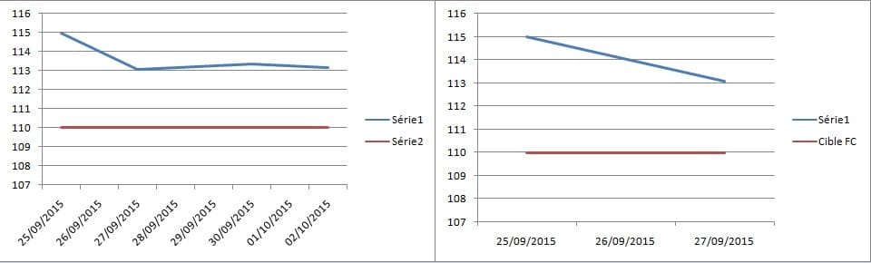

Oups, en faite cela ne fonctionne qu'à moitié.
- J'ai quatre valeur dans l'onglet synthèse (la macro a l'air d'être fonctionnelle de se côté là) mais je n'en n'ai que trois voire deux dans les graphiques et l'echelle de temps ne correspond pas.
Commentaire sur le screenshot : le graph de droite c'est ce que j'ai, celui de gauche, ce que je devrais avoir.

Ah ben, c'est normal, je n'ai pas touché les graphs
La macro ne modifie pas les plages de données (non compris dans le forfait )
Ci-joint une nouvelle version qui redéfinit la plage des graphiques en fin de traitement.
A tester ! Comme d'hab !
