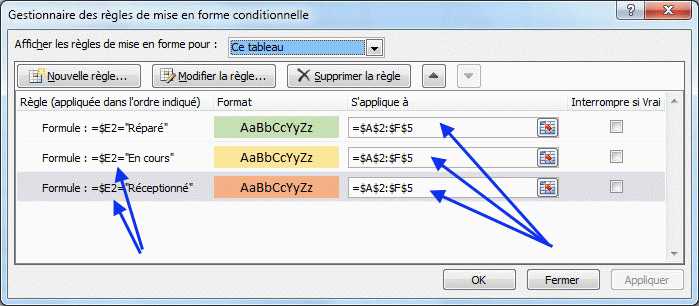

Autre question, j'ai modifié le fichier au niveau de la colonne Etat car je voulais en plus ajouter des couleurs pour chaque Etat (réceptionné, en cours, réparé) a toute la ligne. J'ai bien réussi comme tu peux le voir mais je ne sais pas comment dupliquer cette fonction sur l'ensemble des ligne que je remplirai au fur et a mesure. J'ai fais des mises en forme conditionnelles pour chaque Etat avec une couleur associé qui s'étend sur toute la ligne concerné, mais j'imagine que je ne doit pas faire 3 mises en forme conditionnelles sur chaque ligne car je vais en avoir pour un moment.....

Un $ de trop dans le formule et une plage d'application qui doit correspondre à toutes les lignes
mfc
