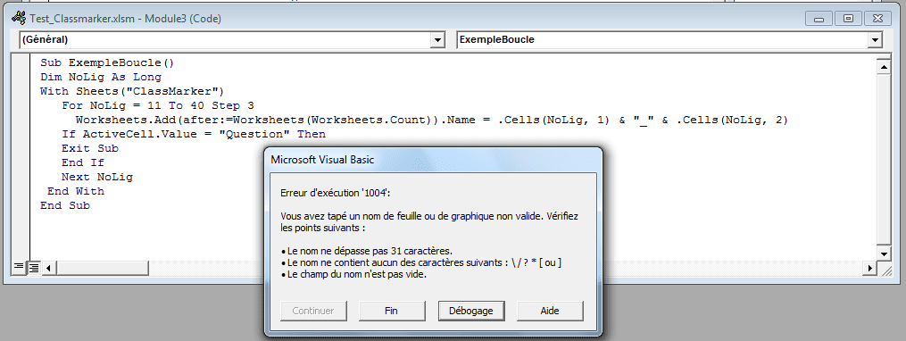

J'ai ajouté une clause If, le résultat est presque parfait mais il crée 1 feuille de trop et bogue
Voici un aperçu du fichier excel
Voici mon code + l'erreur

Une solution : Il faut tester la cellule avant la création de la page
Sub ExempleBoucle()
Dim NoLig As Long
  With Sheets("ClassMarker")
    For NoLig = 11 To 40 Step 3
      If UCase(.Cells(NoLig, 1)) = "QUESTION" Then Exit For
      Worksheets.Add(after:=Worksheets(Worksheets.Count)).Name = .Cells(NoLig, 1) & "_" & .Cells(NoLig, 2)
    Next NoLig

Tu n'as pas bien recopié la macro
Ce que tu as recopié
If UCase(.Cells(NoLig, 1)) = "Question" Then Exit For
Celle que j'ai postée
Regardes "QUESTION" est écrit en majuscules
UCase(.Cells(NoLig, 1)) transforme le contenu de la cellule en majuscule et on compare avec "QUESTION" en majuscule
Exemple : Que tu écrives Question ou QUEStion ou question ou QUESTION ou QuEsTiOn le test sera toujours bon
Ok !!
Génial ça marche
J'avais scrupuleusement changé "QUESTION" en "Question"...je ne connaissais pas UCase...novice que je te dis...
