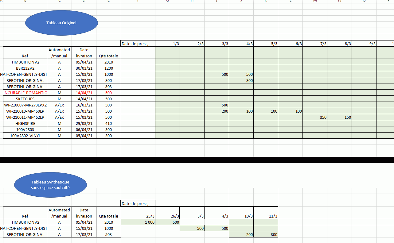

Création d'un tableau synthétique par la suppression des espaces
A partir d'un tableau de départ (ci-joint) qui comporte beaucoup de cellules vides, est-ce que je pourrai obtenir une Macro/ un programme VBA qui permette d'obtenir un tableau synthétique avec beaucoup moins de cellules vides ?
L'objectif est d'obtenir un tableau synthétique beaucoup plus lisible et facilement compréhensible
Ci-après, j'ai ajouté une capture d'écran pour illustrer mes propos
Merci d'avance

Je ne doit pas avoir compris ton énoncé initial. La macro supprime la ligne si elle ne contient aucune donnée et pareil pour la colonne, uniquement si la colonne ne contient aucune donnée. On pourrait supprimer toutes les cellules vides mais les deux lignes d'en-tête (4 et 5) ne correspondront plus à rien.
Donne-moi un exemple de ce que tu as avant et ce que tu voudrait après (sur une petit tableau de quelques lignes, quelques colonnes) et peut-être je comprendrai mieux...
Est-ce que la capture d'écran ci-dessous est plus clair ?
Merci d'avance
capturetableau a synthetiser
Je crois que vous ne comprenez pas. S'il n'y avait pas d'en-têtes, pas de problèmes. Mais si je supprime les cellules vides, toutes les données se retrouveront sous 1/3, 2/3, etc.
Voir le problème sur les premières lignes du tableau :
