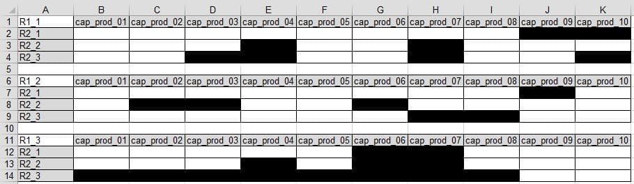

Il me faudrait une macro ("Enumeration") qui me permettrait de créer des tableaux avec 3 Entrées distinctes puis de les compléter en fonction de la présence ou non de ces Entrées créées.
Avec plus de précision et d'après l'exemple :
Mon tableau comprend 5 feuilles (Tableau, liste_R1, liste_R2, liste_R3 et Enum_filtre).
- J'aimerais tout d'abord que la feuille Tableau soit créée automatiquement à partir des feuilles liste_R1, liste_R2 et liste_R3 (le nombre de ligne pouvant varié) avec pour chaque R1, la liste des R2 en ligne et la liste des R3 en colonne.
Dans l'exemple, j'obtiendrais à la fin, 3 tableaux (3 R1 différents) de 3 lignes (3 R2) et 10 colonnes (10 R3, voir Exemple 1.jpg joint).
Idéalement, la mise en page (remplissage + bordures) se ferait également.
- Ensuite, le remplissage (visuel) proprement dit de ce tableau serait en fait une recherche depuis la feuille Enum_filtre (colonnes B, C et D) de ces 3 entrées créées [matrice].
Dans l'exemple:
. Dans la feuille Tableau, la case B2 correspond à R1_1, R2_1 et cap_prod_01.
Si on recherche cet ensemble dans une ligne de la feuille Enum_filtre, on la trouve en ligne 2.
La case reste blanche et on passe à la suivante.
. Si les trois entrées ne sont pas trouvées ensemble sur une même ligne de la feuille Enum_filtre, la case est noircie.
Cette opération est à effectuer pour l'ensemble des tableaux jusqu'à obtenir quelque chose comme dans l'Exemple 2.jpg.

En pièce jointe ton fichier modifié avec le code ci-dessous. Dans l'onglet Tableau, clique sur le bouton Création des Tableaux... Je n'obtiens pas le même résultat que ta capture d'écran mais, après une rapide vérification, il semblerait que la solution proposée soit fiable. A tester donc !...

Le bouton créé par TauThème correspond parfaitement à ce qu'il me faut. J'ai essayé avec les différentes listes que j'avais (pour les R1, R2 et R3) et le résultat me parait correspondre à chaque fois à ce que j'attends.
