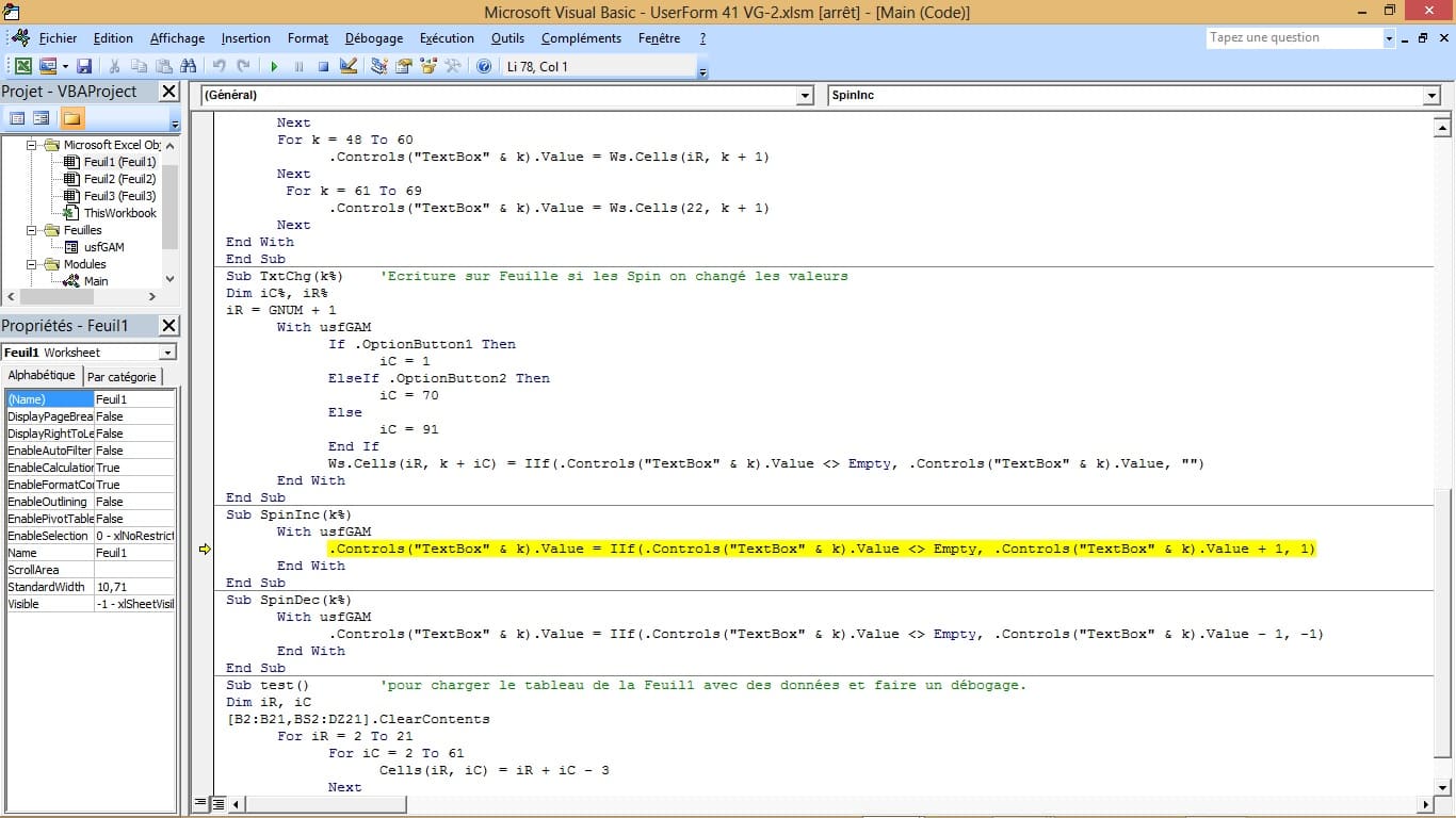

Pour le coup je me suis rendu compte que j'avais zappé pas mal de chose dans ton truc... C'est normal, je découvre donc je suis pas dans ta tête et je peux pas deviner ce que tu n'expliques pas !
Donc j'ai zappé que les OptionButtons call le combo.
Au vu de tes explications et de ce nouveau fichier j'ai testé et ça me semble normal vu ce que tu as programmé...
Quand tu cliques sur le joueur 2 tu charges les colonnes 2 à 60 quelque soit l'option en cours et ça ne change pas le combo.
Donc ça charge tes TextBox. (sans tenir compte des OptionsButtons)
Le fait de charger tes TextBox entraine un évènement Change sur tous les TextBox (dont le 27) mais cet évènement Change lui impose d'écrire aussitôt (cette fois ci en tenant compte des OptionButtons) sur d'autres colonnes...
...Vu que le Combo ne suis pas tes boutons pour l'instant c'est normal que les OptionButtons se réfèrent toujours à la ligne 1 tandis que les TextBox eux se réfèrent à la ligne affectée par les CommandButtons.
Bon de toute façon, pour moi : Point de salut dans cette histoire sans module de classe : Au final je vais pas explorer 3000 lignes de code pour chercher la petite erreur quand tu auras fini de dupliquer touts tes évènements pour les 70 Spins !
Juste pour te montrer la puissance du module de classe je t'ai à peu près finalisé le truc pour presque tout (Sauf les Fautes/Adversaires) que j'ai un peu laissé de coté parce que là tu as complètement dérogé... Mébon si j'avais un peu de temps à perdre ça serait pas un pb...
Nota j'ai laissé le Combo pour l'affichage mais en fait je ne m'en sert pas j'utilise à la place une variable numérique (GNUM) qui se génère lors de l'appui sur un bouton.
31userform-41-vg.xlsm (85.44 Ko)

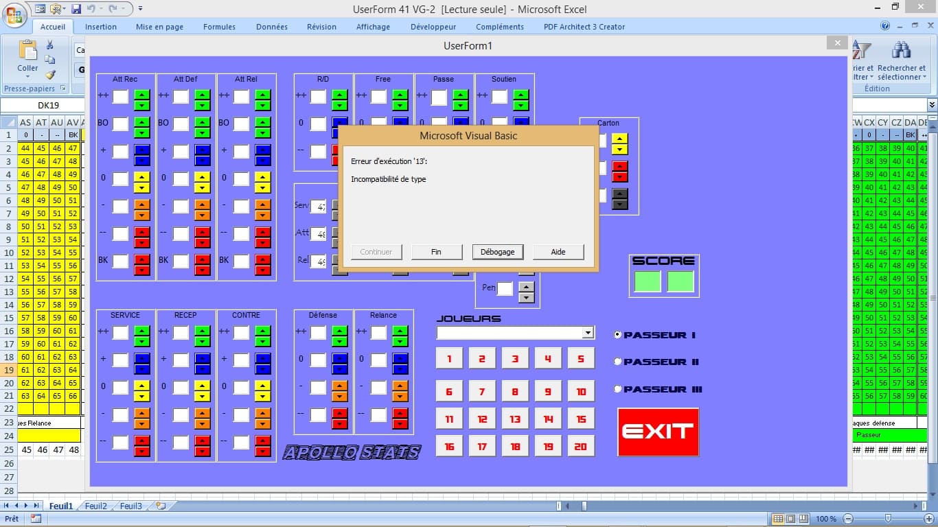

Salut Galopin01,
Encore merci pour tes reponses, j'ai telechargé ta derniere version mais je ne peux pas la faire fonctionner, je ne sais evidement pas pourquoi. Je te joint les messages d'erreurs en PJ.
Je ne suis pas resté les bras croisés, j'ai refais completement mon UerForm, pour voir d'ou viens l'erreur, mais apres avoir vérifier mon code 50 fois, je suis fornel, il ne semble pas y avoir d'erreur, c'est la structure du code en elle meme qui n'ai pas bonne, comme tu ne l'a expliqué. Du moins ce que je crois avoir compris...
Je te joint mon essai simplifié qui me change les valeurs des que je change de joueur ! Je suis dans l'incapacité de trouver l'erreur, le UserForm que tu m'avais fait fonctionne parfaitement, mais je ne peux pas ajouter le reste de mon travail a ton codage (trop compliqué pour moi, ton niveau d'expertise est 1000 fois supperieur du mien).
Je suis un peu désespéré, je bosse dessus depuis des mois, j'ai besoin de votre aide pour faire fonctionner la version ''bardeuf Option Boutton 1_2_3'', sans que cette UserForm change les valeurs de mes cellules lorsque je change de joueur...(en gardan si possibe le meme code archaique que j'utilise, me permetant par la suite d'ajouter d'autres codes/fonction a mon UserForm.
Franchement Merci pour votre aide.
Bardeuf
incompatibilite de type incompatibilite de type 2
Bon aujourd'hui c'est soirée foot... On verra ça demain !
Bon match !!!
Tu as une erreur car tu n'as pas sélectionné de joueur...
Bon de toute façon mes boutons d'Options n'étaient pas encore opérationnels...
