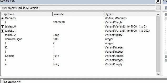

Décidément, ça passe pas.
schermafbeelding 2022 07 21 183904
au moment ou vous essayez a faire tableau2(K, L) = a, ce tableau2 n'existe pas, il n'a pas des dimensions comme tableau0 et tableau1.
Donc Dim Tableau2(1 to 200,1 to 100) au lieu de Dim Tableau2
