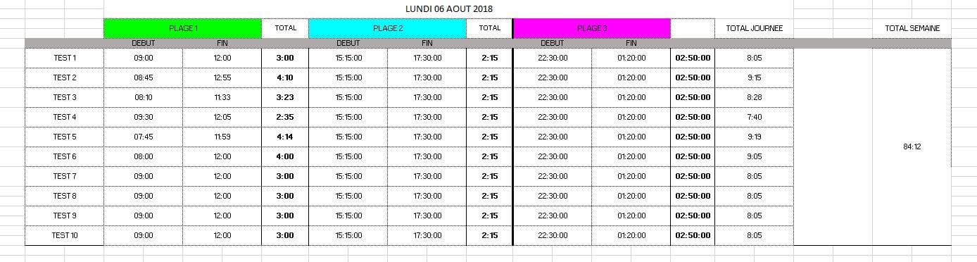

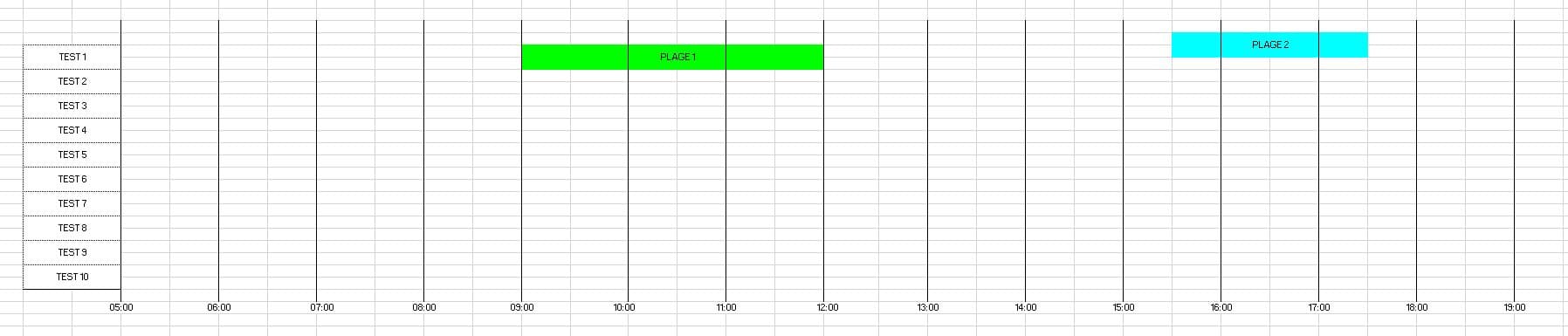

je me permets de vous contacter, car depuis plusieurs semaines je rame grave... pour faire un graphique horaire suivant des temps d'utilisation de plusieurs tests sur 3 plages différentes dans une même journée calculée via un tableau Excel.
voici la capture d’écran du tableau avec les valeurs et la deuxième capture du graphique avec un remplissage manuel avec des couleurs.
capture 1 capture 2

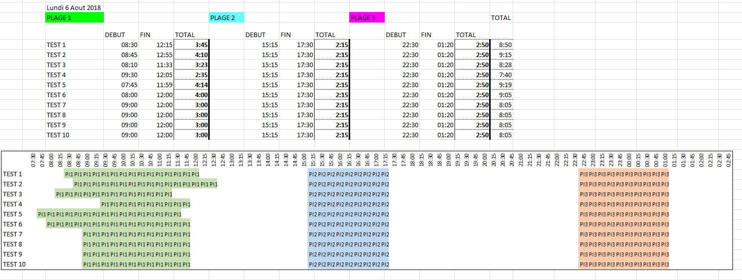

Enfin une avancée significative,
J'ai mis le tableau à jour sans cellule fusionné. ci joint.
Avec la formule intégrée j'ai un pas de 1h en 1h au lieu de minute en minute, afin de reflété la réalité du graphique avec exactitude, est-ce possible?
Pour la plage 2 et 3, j'ai essayé d'intégrer la formule, je n'ai pas réussi.
Serait-il possible de l'intégré au test 1 avec les 3 plages pour que je puisse comprendre comment ça fonctionne?
=SI(ET(DECALER($D$7;EQUIV($C23;$C$7:$C$16;0)-1;)<=D$22;DECALER($E$7;EQUIV($C23;$C$7:$C$16;0)-1;)>=E$22);"Pl1";"")
&SI(ET(DECALER($H$7;EQUIV($C23;$C$7:$C$16;0)-1;)<=D$22;DECALER($I$7;EQUIV($C23;$C$7:$C$16;0)-1;)>=E$22);"Pl2";"")
&SI(ET(DECALER($L$7;EQUIV($C23;$C$7:$C$16;0)-1;)<=D$22;DECALER($M$7;EQUIV($C23;$C$7:$C$16;0)-1;)>=E$22);"Pl3";"")
je te laisse changer les couleurs de la MFC

Si tu regardes la MCF de couleur verte : elle s'applique à $B$23:$CA$32.
Il faut donc la limiter à =$B$23:$CA$23 et pour la condition remplacer par : différente, =""
idem pour les 2 autres en adaptant la ligne d'application. Tu peux ensuite créer les 7 autres.
Autre solution puisque les couleurs sont toujours les mêmes sur chaque ligne : colorer chaque ligne manuellement puis faire un MFC pour supprimer la couleur si la cellule est vide : une MFC au lieu de 10 appliquer à l'ensemble des lignes
Choisir égal à, ="" et en couleur de fond Aucune couleur
Si tu mets tout sur la même ligne les formules se simplifient !
Pour les couleurs, je ne vois pas comment faire autrement (et simplement) que par MFC.
