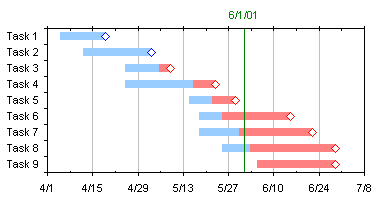

J'ai besoin de votre aide pour créer une sorte de diagramme de Gantt avec Excell. Je connais plus ou moins la démarche à faire ... il faut créer un diagramme de barres empilées. Mais sur tous les exemples que j'ai pu voir sur internet, je ne trouve pas un gantt où on revient sur la même tâche plusieurs fois dans le temps.
Pour être plus clair, sur internet on retrouve plein de tutos pour faire ce type de Gantt:
advgantt15
Mes reconnaissances d'avance pour votre aide

Comme Koosha, je cherche depuis quelques temps comment faire ce type de graph, dans le cadre de gestion de projets (découpage de tâche).
jmd, j'avoue ne pas comprendre la solution proposée.
L'objectif est d'avoir sur une même ligne une barre découpée en plusieurs parties.
Peut-on faire un exemple sur une seule ligne dans un premier temps ?

Mais ce n'est toujours pas le Gantt que je voudrais malheureusement.
Sur le Gantt que tu as fait, plusieurs tâches se chevauchent au même moment, ce qui n'es pas le cas de ce que je veux représenter (voir le gantt fait à la main).
De plus, mon le processus s'arrete à N12, alors que sur le graph on va au delà des 20.
