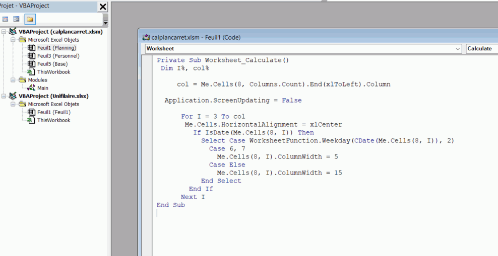

- Il y avait une autre macro présente sur le calendrier sur la feuille 1 (planning) :
Elle permettait de réduire les colonnes au minimum quand il s'agit d'un samedi ou d'un dimanche (car pas de d'intérêt).
C'est une personne du forum qui l'a mise en place. J'ai bien compris qu'il fallait taper en colonne 7 (et plus 8) mais il y a tout de même des décalages. Serais-tu me dire pourquoi?
