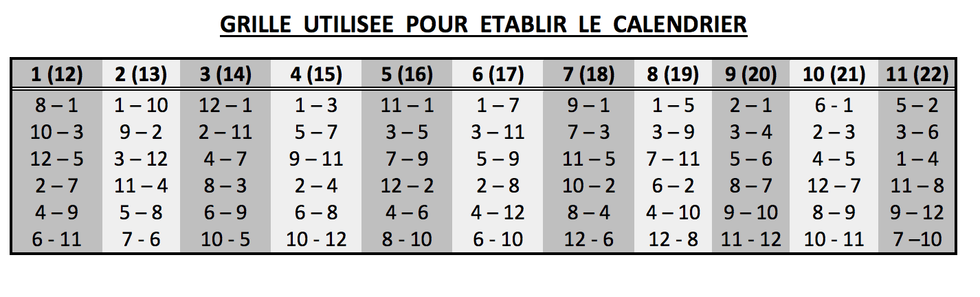

Je cherche un moyen pour que lorsque j'écris 4-2 , l'équipe 4 du tableau se mette en texte et joue contre l'équipe 2.
j"ai un tableau avec l'ordre des 22 rencontres de championnat. L'ordre est identique pour les 22 équipes mais ce sont 22 séries avec des adversaires différent ! (voir photo 2 en pièce jointe)

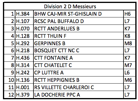

Exemple série : ( voir photo 1 en pièce jointe)
1. Mons
2. Cuesmes
3. Charleroi
4. Liège
Je voudrais que quand je note 4-2 excel indique directement Liège contre Cuesmes pour que tout ce fasse automatiquement et rapidement.

1 organistion serie 2 ordre des rencontres
