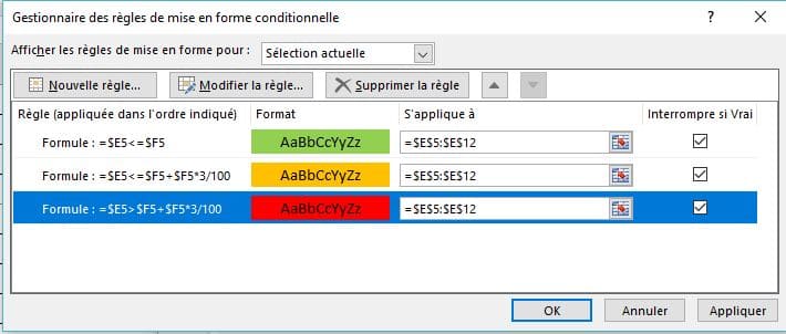

Tes règles de mise en forme :
tes regles de mise en forme
Règles correctes :
regles correctes
