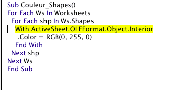

Pour colorer tous les Shapes du classeur,
Sub Couleur_Shapes()
For Each Ws In Worksheets
  For Each shp In Ws.Shapes
    With shp.OLEFormat.Object.Interior
     .Color = RGB(0, 255, 0)
  Next shp
Next Ws

Par contre il me marque erreur exécution 438.. et le debogage me dit ça!!
merci d'avance
debogage
pour colorier tous les shapes "Rectangle"
voulez-vous colorier les Bouton aussi ?
   x = Left(shp.Name, 6)
   If x <> "Bouton" And x <> "Drop D" Then
  Next shp
Next Ws

A ma connaissance il n'y a pas moyen de modifier la couleur d'un bouton issu du menu Formulaires, il faut utiliser un bouton issu du menu ActiveX, il n'est pas possible non plus de modifier la couleur des flèches de liste déroulante.
Le mieux est d'utiliser les shapes, comme vous l'avez déjà fait.
