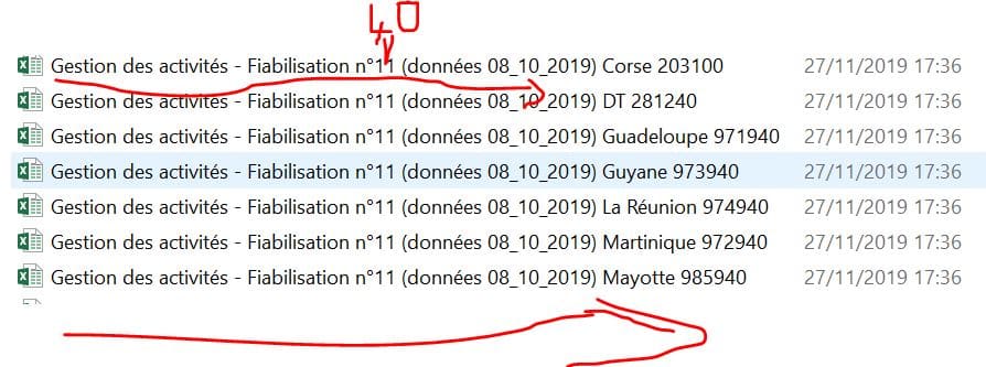

Bonsoir Forum,
PJ : capture d'écran, nombre de lettres comptées de gauche à droite
J'ai besoin de votre aide SVP pour corriger ce bout de code, pour synchroniser un suivi. La macro s'exécute jusqu'à suivi 10, mais elle est bloquée à ce suivi, on veut faire un suivi illimité (11,12,13,...N).
Merci d'avance,
