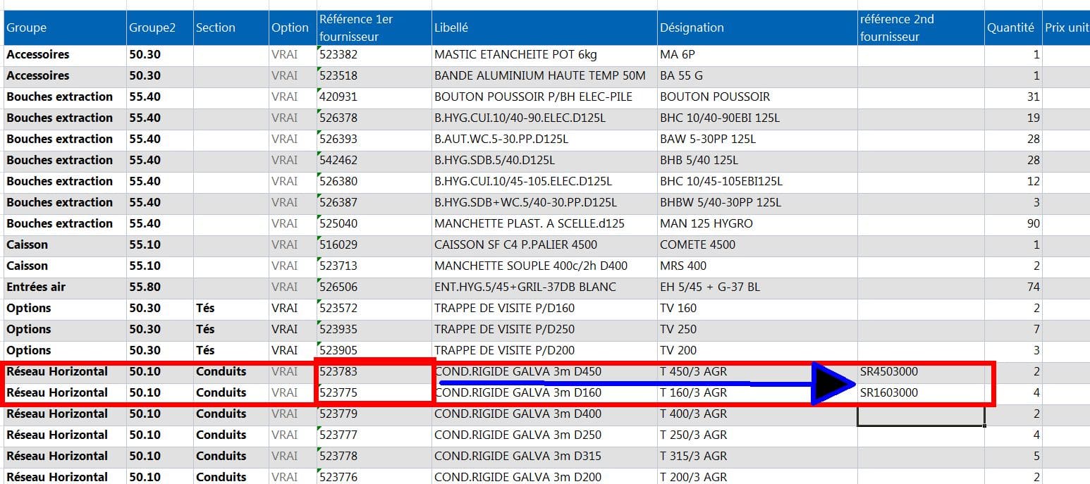

Avec un peu de retard, un fichier explicatif. Pour l'heure, les références produits du premier fournisseur sont exportées sous excel par un logiciel de calcul (qui appartient au premier fournisseur). Je dois ensuite manuellement rentrer les références d'un autre fournisseur ( mais pour le même produit).
Je souhaitais donc savoir s'il est possible de faire correspondre automatiquement chacune des références du premier fournisseur vers la référence du second fournisseur. J'espère que ça sera plus clair avec l'image jointe.

je te propose ce fichier Excel :
58exo-fab-lille.xlsx (9.97 Ko)
* sur Feuil1, regarde toutes les formules
* Feuil2 doit contenir la liste exhaustive de tous les produits
* la correspondance est faite uniquement selon le Libellé
