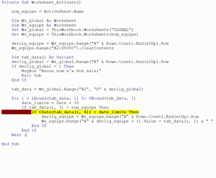

Je pense que l'on est pas loin de la réponse idéale, mais quand je mets la page de code dans les feuilles, Excel m'indique qu'il y a une erreur d'incompatibilité (13) je ne sais pas ce qu'elle veut dire.
probleme
Il faut que la colonne "Date" du tableau ne soit remplie qu'avec des données au format Date, c'est à dire XX / XX / XX, sinon le CDate qui converti la valeur en Date ne fonctionnera pas.
Je crois avoir compris le problème, mais je ne sais pas le résoudre.
Tu m'as envoyé le fichier, j'ai voulu ajouter des colonnes devant celle de la date. Du coup, ça n'a plus marché, car les cellules n'étaient plus au même format.
Pourrais-tu me dire comment changer la colonne du programme ? Et quand la cellule est vide, c'est possible qu'elle ne soit pas comptabilisée ?
En partant du tableau qui était donné la colonne des dates était la quatrième colonne, c'est pour ça que dans mon CDate j'indique "CDate(tab_data(i,4))", 4 étant l'indice de la quatrième colonne.
Il faut juste changer la valeur ici pour qu'elle corresponde à l'index de colonne actuel pour les dates.
Concernant une colonne avec une date vide, je ne sais pas, il faudrait faire quelques tests, mais techniquement si aucune date n'est indiquée cela veut dire que l'opérateur ne devra jamais faire d'étalonnage, donc on peut imaginer un code qui supprime automatiquement la ligne si la date n'est pas renseignée.
Oui c'est bien ce que je me disais du coup, j'avais fait le test et VB me met une erreur d'exécution 9. Quand je tape If CDate(tab_data(i, 8)) < date_limite Then, on me dit que l'indice n'appartient pas à la sélection.
Renvoyez moi le fichier pour que je puisse voir ce qui ne va pas, ça sera plus pratique pour moi :)
Bonjour, voici le fichier avec la modif.
8exemple.xlsm (26.33 Ko)
Le problème est que le tableau s'initialise en prenant les données entre la colonne A et la colonne D, ainsi il ne possède que 4 colonnes.
Du coup lui demander une valeur située à la 8ème colonne .. il n'aime pas trop.
Il faut juste changer l'initialisation du tableau, de cette manière :
tab_data = Ws_global.Range("A2", "D" & derlig_global)
Remplacé par :
tab_data = Ws_global.Range("A2", "H" & derlig_global)
Normalement ça devrait être bon
