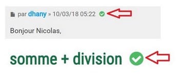

merci pour ton retour ! tu peux donc passer le sujet en résolu : tu dois cliquer sur le bouton qui est près du bouton (dans le coin haut droit du message qui a résolu ton exo) ; ça permet aussi de clôturer le fil de la discussion ; tu sauras que tu as réussi quand tu verras un petit rond vert avec une coche, comme ceci :
sujet
tu peux aussi regarder le coin bas droit du même message bonne continuation !

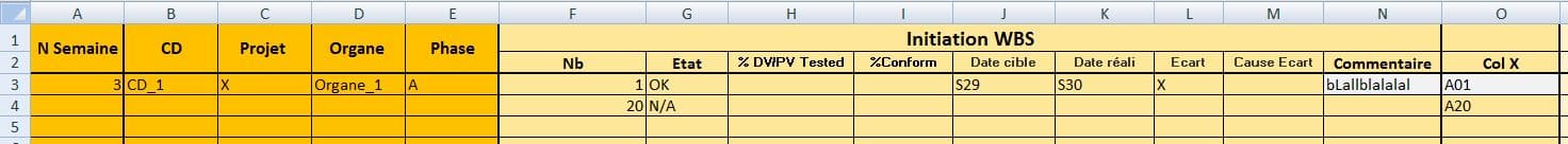

2) au niveau d'Excel : regarde cette copie d'écran :
screen
toute ligne utilisée est censée avoir un N° Semaine, n'est-ce pas ? c'est pourquoi la détection de la dernière ligne est selon la colonne A ; or en ligne 4 : tu as des données en colonnes F, G, O par exemple, et A4 est vide : pas de N° Semaine ! donc la dernière ligne détectée est la n° 3 et pas la 4 (ce qui est normal) ➯ ça efface des lignes 3 à 3 et pas 3 à 4 ! solution toute simple : saisis en A4 par exemple 5 et relance la macro ; dernière ligne détectée : 4 ➯ effacement préalable des lignes 3 à 4 ➯ y'a pas d'mélange entre les anciens résultats et les nouveaux.
